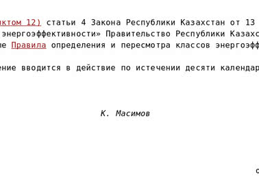

Показатель сопротивления теплопередаче окон (R, м2*°С/Вт) принимается в зависимости от показателя градусо-суток (для жилых, лечебно-профилактических и детских учреждений, школ, интернатов, гостиниц и общежитий) конкретного региона (согласно Постановлению Правительства Республики Казахстан от 11 сентября 2012 года № 1181 «Об установлении требований по энергоэффективности зданий, строений, сооружений и их элементов, являющихся частью ограждающих конструкций», Приложение 3).
