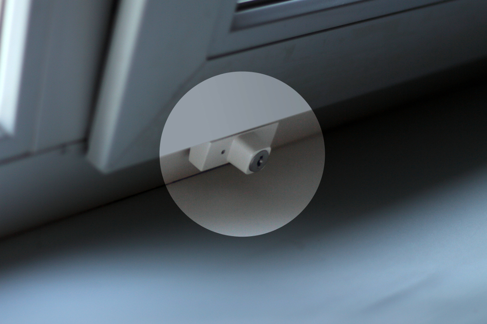

- Установите на окна блокираторы или ручки с замком, чтобы ребенок не мог открыть окно самостоятельно.
Разработан ряд элементов — замки, ручки, заглушки, — использование которых обосновано и необходимо, если в доме бывают дети.
Подробнее читайте в статье «Если в доме ребенок: детская безопасность окон».
Каковы нормативные требования к окнам для защиты детей?
С 1 сентября 2016 года все окна (пластиковые, деревянные и алюминиевые) должны быть оборудованы замками безопасности в соответствии с межгосударственным стандартом ГОСТ 23166-99 «Блоки оконные. Общие технические условия». Стандарт принят Комитетом по делам строительства Министерства энергетики, индустрии и торговли Республики Казахстан.
5.1.8 Изделия должны быть безопасными в эксплуатации и обслуживании. Для обеспечения безопасности, в целях предотвращения травматизма и возможности выпадения детей из окон в детских, дошкольных и школьных учреждениях, а также в жилых домах оконные блоки должны быть укомплектованы замками безопасности, установленными в нижний брусок створки со стороны ручки и обеспечивающими блокировку поворотного (распашного) открывания створки, но позволяющими функционирование откидного положения либо использование параллельно-выдвижного открывания створок.
