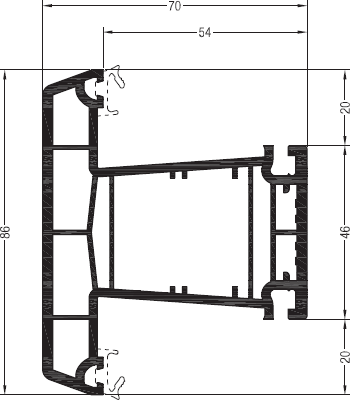

REHAU Euro-Design 70
Оконная профильная система Euro-Design 70
Бренд REHAU
| Монтажная ширина рамы | 70 мм | |
| Uf профиля | 1,3 Вт/Км² | |
| Толщина стеклопакета | 42 мм |
| Uf профильной системы (с армированием, если используется) | 1,3 Вт/Км² |
| Толщина наружной стенки | 2.8 мм |
| Количество камер в раме | 5 |
| Количество камер в створке | 5 |
| Максимальная толщина стеклопакета | 42 мм |
| Материал | ПВХ профили |
| Тип конструкции системы (AD, MD) | AD |
| Поворотная фурнитура для конструкций | да |
| Поворотно-наклонная фурнитура для конструкций | да |
| Поворотная фурнитура для балконных дверей | да |
| Поворотно-наклонная фурнитура для балконных дверей | да |
| Перекрытие света глухой конструкцией | 64 мм |
| Перекрытие света конструкцией со створкой | 116 мм |
| Перекрытие света импостом | 78 мм |
| Перекрытие света импост + 2 створки | 182 мм |
| Поверхность: покраска | да |
| Звукоизоляция | от 40 до 44 дБ |
| Сертификат | да |
