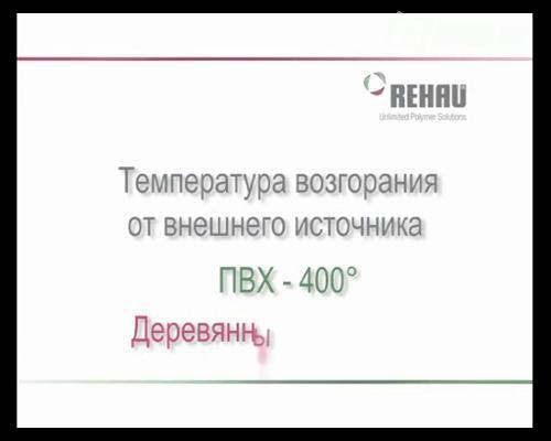

Опасен ли ПВХ при пожаре?
Многих интересует на сколько безопасны ли металлопластиковые окна при пожаре. Говоря о пожарной безопасности, следует ...
